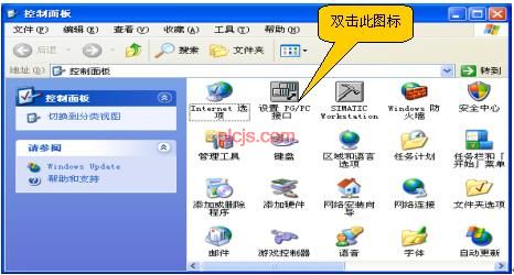

  1、 打开“控制面板”,找到“设置PG/PC接口”;

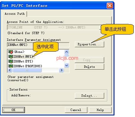

  2、 双击打开如下对话框,或者启动“STEP 7”,选择菜单栏上的“Options”->“Set PG/PC Interface”命令也可以打开如下对话框;

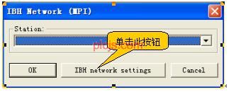

  3、 在弹出的对话框中选中“IBHNet(MPI)”,然后单击“Properties…”按钮,打开如下对话框;

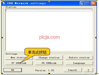

  4、 单击“IBH network settings”按钮,打开如下对话框;

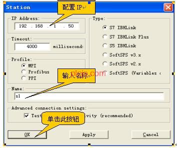

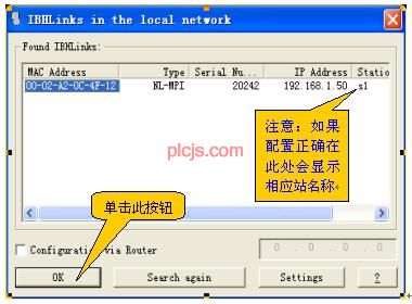

  5、 单击“New station”按钮创建一个新站,并如下图配置该站参数;

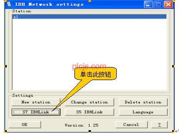

  6、 确定相应的参数设置正确,单击“OK”按钮,完成配置并关闭此窗口。如下图所示,在列表框中出现新建的站名;
  7、 单击“S7 IBHLink ”按钮,打开如下图所示对话框;
  8、 选中列表单击“Settings”按钮,打开如下对话框,在这里的“IP-Address”配置转换模块自带的网卡IP等参数(和连接站的IP一致),及Profibus参数(通讯速率建议使用187.5kbit/s);
