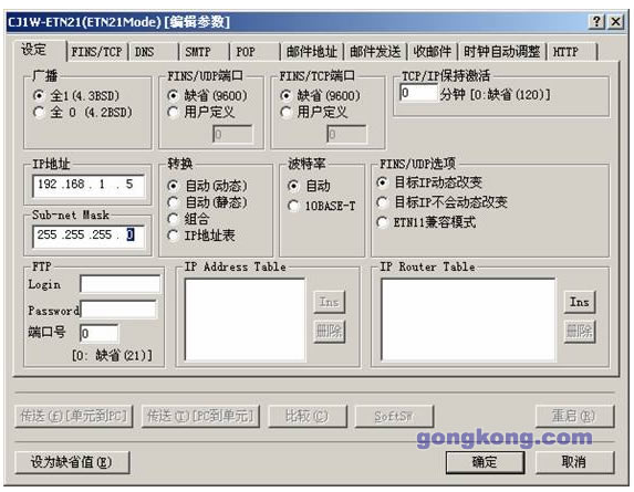

   *只需使用编程软件对PLC设定IP地址:

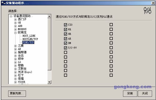

   *在FameView组态软件中,选择安装FINS/TCP驱动程序:

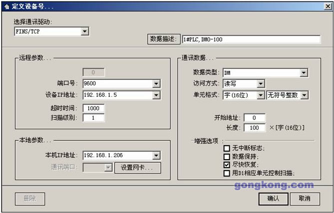

   *并对驱动进行简单的对应关系设置:
