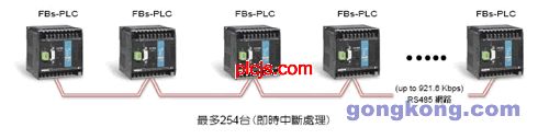

  利用Port2之RS485界面,可做永宏PLC间多达254台之高速LINK,且仅需于主站使用 一个CLINK指令即可达成,最高通讯速度可 达921.6 Kbps,适用于多台PLC作分布式即时控制之应用(仅限高速共享数据区之数据 ,因实时更新,故占用较多PLC CPU时间) 。

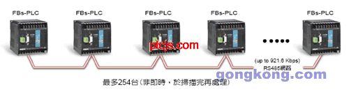

  利用Port1~Port4之任一个Port之RS485界面,可作永宏PLC间多达254台之Link,仅 需于主站使用一个CLINK指令即可达成, 最高通讯速度可达921.6Kbps,适用于作分散式数据搜集等,非实时控制需求之应用 (PLC内部任何数据均可Link交换,非实时 更新,占用较少PLC CPU时间)。

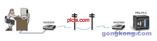

调制解调器(MODEM)远方联机
  透过MODEM拨号联机,可连结甚至远在海 外之PLC,直接在您的办公室即可进行无远 弗届之远方修改程序、仿真控制、诊误和 监视等工作。

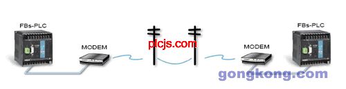

透过MODEM作LINK
   F Bs-PLC 能 够由阶梯图程序自行控制 MODEM拨号,与远方之MODEM与PLC作 Link,无需操作人员或计算机介入,而达成诸 如总公司对各分工厂每日总生产量之自动 汇整或自动资料搜集、警报、异常回报等 监控工作。

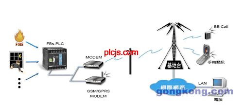

透过BB Call或手机简讯显示
   在紧急状况发生时,未等灾害发生或人员 发觉前,由PLC程序自行诊测,送出讯息给 维护人员或保全人员,紧急处理,掌握第 一机先。尤其适合消防火警、防盗保全及 其它安全要求较高之应用。

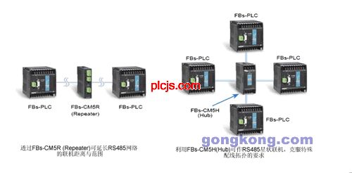

利用RS485中继器(Repeater)或集 线器(Hub)作长距离或特殊拓朴联机应用
  利用永宏所提供之泛用RS485中继器或集 线器,可因应各种配线拓朴要求(例如Bus 结构或星形结构)及长距离通讯等特殊应用 需求。
