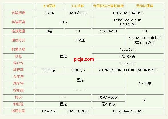

  首先讲讲FX系列PLC的通信方式。
  FX系列PLC根据使用的通信模块与协议不同,分为以下四种通信模式:
  1、PLC的N:N通信方式
  2、PLC双机并联通信方式
  3、PLC与计算机专有协议通信方式(无须梯形图,电脑直接读写操纵PLC)
  4、PLC与计算机无协议通信方式(梯形图RS指令方式,可自定义通信协议)
  以下将详细列出各通信模式的特性:
