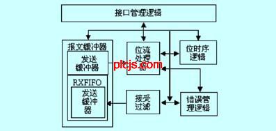

图1  SJA1000的内部结构方框图
    SJA1000的内部结构如图1所示,主要由接口管理逻辑IML、报文缓冲器(含发送缓冲器TXB和接收缓冲器RXFIFO)、位流处理器BSP、接收过滤器ASP、位时序处理逻辑BTL、错误管理逻辑EML、内部振荡器及复位电路等构成。IML接收来自CPU的命令,控制CAN寄存器的寻址并向主控器提供中断信息及状态信息。CPU的控制经IML把要发送的数据写入TXB,TXB中的数据由BSP处理后经BTL输出到CAN BUS。BTL始终监视CAN BUS,当检测到有效的信息头“隐性电平-控制电平”的转换时启动接收过程,接收的信息首先要由位流处理器BSP处理,并由ASP过滤,只有当接收的信息的识别码与ASP检验相符时,接收信息才最终被写入RXB或RXFIFO中。RXFIFO最多可以缓存64字节的数据,该数据可被CPU读取。EML负责传送层中调制器的错误管制,它接收BSP的出错报告,促使BSP和IML进行错误统计。
