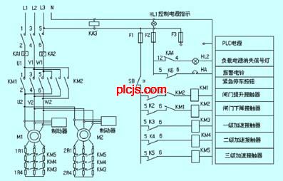

    闸门由两台电机驱动卷扬机拖动。监控系统应具有现场/远方可切换控制模式;通过改变电机转子回路中的串接电阻可使闸门以三种速度升降。当闸门提升离开底坎200mm时,电机停,等到闸门前后的水位平衡后,电机再重新启动提升闸门至希望位置。在闸门升降过程中,监控系统要随时检测闸门的位置,并应有较高的检测和控制精度,同时,闸门监控系统要监视负载电流,在电机或闸门启闭机械过载时应有相应的报警输出,并在现场和远方两种方式下都能实现相应的监控。根据闸门的控制要求,系统主回路和部分控制回路电气设计如图1所示。
图1  闸门系统主回路、部分控制回路
