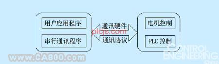

  下面介绍所开发的系统是由下位机(PLC)-上位机(PC)组成,系统框图如图1所示。程序使用VB6,整个程序设计分为四部分:上位机程序设计;下位机程序设计;通讯硬件设计;通讯协议。
 图1    系统框图
  图1    系统框图
  (1) 通讯格式的确定
  作者使用的通讯参数:9600波特率,8位数据位、1位停止位,奇校验。本实例中定义整个帧长22个字节。
