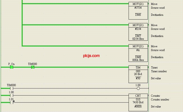

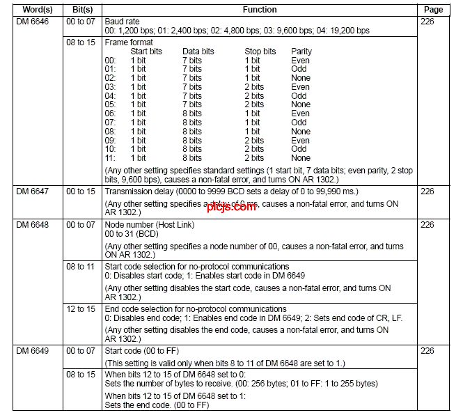

  (4)可是我在CPM2A编写程序发送以上数据,却不能和台达变频器建立通讯。程序如下:

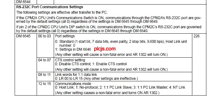

  DM6646=0003Hex,DM6645=2001Hex

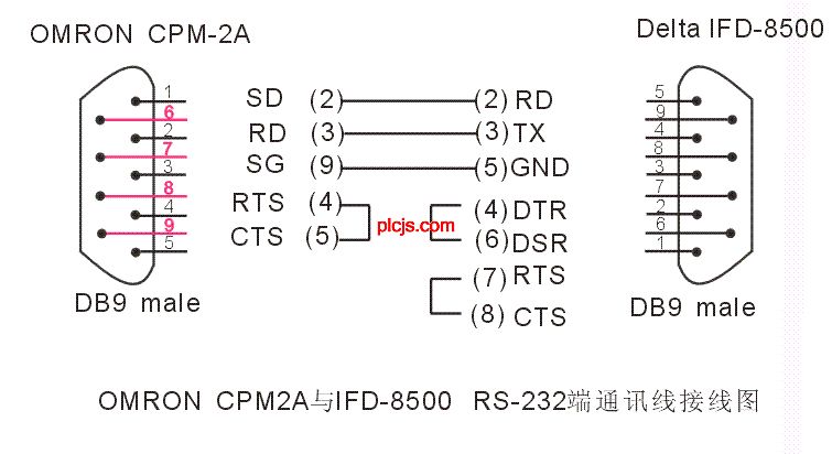

问:你所说的通讯适配器我有使用,好像我在帖子上写得比较清楚,通讯适配器为台达IFD8500,另外您所说的电脑与OMRON  PLC的通讯电缆我也有,我所说的通讯电缆的接线方法并不是指的电脑和PLC的通讯线。而是PLC和台达通讯适配器的连接线。

   DM6646:0003
   DM6645:2001

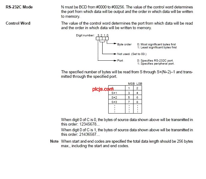

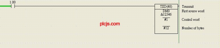

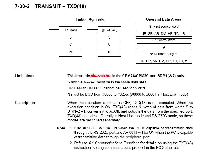

  欲使TXD指令發送ASCII指令
  DM6645:1001
  DM6646:0003
  DM6648:2000 CRLF附加命令尾部

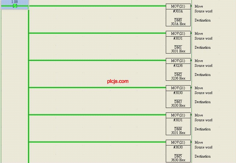

  命令串01 06 2001 0064 74 ASCII碼;3031303632303031303036343734
  TXD指令
  S DM0
  C #0000
  N #14 BYTE
  DM0內容 3031
  DM1內容 3036
  DM2內容 3230
  DM3內容 3031
  DM4內容 3030
  DM5內容 3634
  DM6內容 3734

答:omron的PLC的通讯方式是RS-232,台达的变频器可能是RS-485,台达的IFD8500是否有转换功能(一端是接232,另一可接485)。如果没有你就不能用。你可以买一个这的转换器,200块左右我买过。买回来的转换器也不能直接插到PLC上,因为转换器的发送、接收、地线是2、3、5三针(大部分是这样,可参考说明书),OMRON CPM2A发送、接收、地线是2、3、9,所以你要用接头把它们接起来。发送-接收,地线-地线。这就是我上次说让你注意OMRON PLC和计算机連接时的接线方法的意思。如果你的IFD8500有转换这个功能,我想你也要做这一根转换线的,因为台达的引脚定义和OMRON不一样。、其它的细节就和上面的几位同仁说的一样,波特率,指令的运用,变频器的设定都要注意。用这个转换器的原因是RS232发送数据信号电平是5v的,RS485是15v的。’
问:台达的IFD-8500当然可以将RS-232信号转换成RS-485信号,我在前面也有说明,现将OMRON CPM2A与台达IFD-8500通讯适配器的接线图画出来供你参看,请你帮忙确认一下有什么地方接错了。
  台达变频器通讯地址设置为01,通讯格式设置为9600,7,E,1,ASCII,OMRON CPM2A的通讯格式和台达变频器一致
我首先使用串口软件发送数据“:01 06 2001 0064 74 CR  LF”,变频器里可以10Hz的拚率运转。可是为什么我使用OMRON  CPM2A的无协议通讯发送同样的数据,变频器没有反应??
