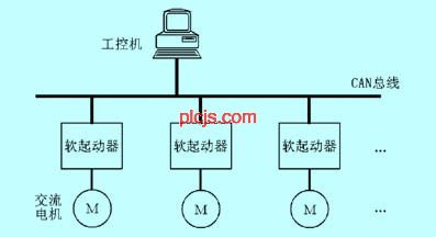

  交流电机软起动通信系统由一台工控机作为监控主机,工控机通过CAN总线接口接入CAN总线,各节点是由单片机控制的具有CAN总线数据收发功能的交流电机软起动器。系统结构如图1所示。
图1  通信系统结构框图
  通信系统各部分提供了不同的功能。其中,工控机控制交流电机软起动器的工作状态,例如软起动、软停车等,显示软起动的各项参数如起动电压、起动电流等。软起动器按照工控机的命令控制交流电机软起动,并采集电机起动电流、电压等参数,通过CAN总线发往工控机。
