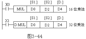

(3)乘法指令MUL   (D) MUL (P)指令的编号为FNC22。数据均为有符号数。如图3所示,当X0为ON时,将二进制16位数[S1.]、[S2.]相乘,结果送[D.]中。D为32位,即(D0)×(D2)→(D5,D4)(16位乘法);当X1为ON时,(D1,D0)×(D3,D2)→(D7,D6,D5,D4)(32位乘法)。

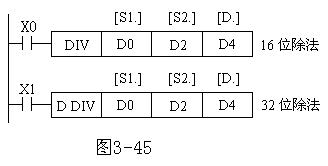

(4)除法指令DIV  (D) DIV (P)指令的编号为为FNC23。其功能是将[S1.]指定为被除数,[S2.]指定为除数,将除得的结果送到[D.]指定的目标元件中,余数送到[D.]的下一个元件中。如图4所示,当X0为ON时(D0)÷(D2)→(D4)商,(D5)余数(16位除法);当X1为ON时(D1,D0)÷(D3,D2)→(D5,D4)商,(D7,D6)余数(32位除法)。

使用乘法和除法指令时应注意:
1)源操作数可取所有数据类型,目标操作数可取KnY、KnM、KnS、T、C、D、V和Z.,要注意Z只有16位乘法时能用,32位不可用。
2)16位运算占7程序步,32位运算为13程序步。
3)32位乘法运算中,如用位元件作目标,则只能得到乘积的低32位,高32位将丢失,这种情况下应先将数据移入字元件再运算;除法运算中将位元件指定为[D.],则无法得到余数,除数为0时发生运算错误。
4)积、商和余数的最高位为符号位。
