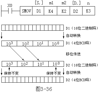

(2)移位传送指令SMOV  SMOV(P)指令的编号为FNC13。该指令的功能是将源数据(二进制)自动转换成4位BCD码,再进行移位传送,传送后的目标操作数元件的BCD码自动转换成二进制数。如图2所示,当X1为ON时,将D1中右起第4位(m1=4)开始的2位(m2=2) BCD码移到目标操作数D2的右起第3位(n=3)和第2位。然后D2中的BCD码会自动转换为二进制数,而D2中的第1位和第4位BCD码不变。
图2 移位传送指令的使用
使用移位传送指令时应该注意:
1)源操作数可取所有数据类型,目标操作数可为KnY、KnM、KnS、T、C、D、V、Z。
2)SMOV指令只有16位运算,占11个程序步。

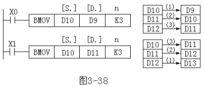

(4)块传送指令BMOV  BMOV(P)指令的ALCE编号为FNC15,是将源操作数指定元件开始的n个数据组成数据块传送到指定的目标。如图4所示,传送顺序既可从高元件号开始,也可从低元件号开始,传送顺序自动决定。若用到需要指定位数的位元件,则源操作数和目标操作数的指定位数应相同。
图4  块传送指令的使用
使用块传送指令时应注意:
1)源操作数可取KnX、 KnY、KnM、KnS、T、C、D和文件寄存器,目标操作数可取. KnT、KnM、KnS、T、C和D;
2)只有16位操作,占7个程序步;
3)如果元件号超出允许范围,数据则仅传送到允许范围的元件。
