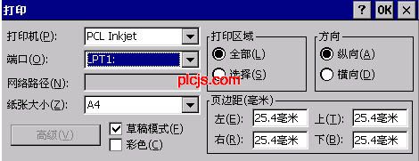

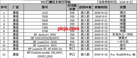

1.进入启动属性后,在启动窗口中打开系统维护窗口,在打印设置窗口中做如下设置
通过USB接口使用打印机,
打印机:按照喷墨或激光打印选择相应选项
激光打印机选择Laser,喷墨打印机选择Inkjet
端口:如果是ARMV4机型选择LPT1,如果是X86机型选择LPT2
其他设置默认即可.
2.对于喷墨打印机,当将打印机连线插入TPC的USB接口时,如果TPC弹出如下提示,不必在意,点击“×”关闭后,可以正常使用打印功能。
3.注意事项:在重新启动TPC的时候,注意不要插着打印机USB线重启,请等待TPC重启完成后重新插上USB连接线,这样保证能够正常识别打印机。
