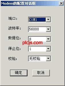

    启动串口客户端程序TelClient.exe,选择菜单"文件/配置Modem",进入到Modem配置:
    需要指定串口的通讯参数,注意与服务器端保持一致。设备类型是ISDN还是模拟调制解调器取决于实际选用的设备。如果是ISDN设备,还需要电信运营商提供相应的服务。
    对服务器端进行配置,在提供服务的计算机上,启动TelServer.exe,选择菜单"文件/配置Modem",进入到Modem配置:
    注意串口参数与客户端保持一致。
