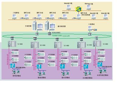

典型配置
SIMATIC S7 PLC 是全集成自动化(TIA) 的核心。在高效的操作处理、灵活的通讯扩展以及强大的控制能力的帮助下,此系统提供了控制、网络通讯、IT 服务等功能。因此,SIMATIC S7 PLC 才能成为全球市场占有率最高的PLC 产品。中控室采用冗余服务器软件进行监控,完成设备监控、回路调节、生产信息管理、报警、报表、权限控制等功能。所有的组态及维护工作只需在服务器端进行即可。如选用Web服务器选件,客户机端只需有浏览器软件即可完成监控功能。
全系列PLC —高度可靠,功能强大
· SIMATIC S7 PLC 可以在不同的环境条件下安装和运行,例如热带干燥气候、低温气候、热带潮湿气候等等。作为全集成自动化的一部分,它们拥有很长的产品寿命。
· SIMATIC S7 PLC 满足以下标准:DIN、EN、IEC、UL认证、CSA 认证、Class FM1 Sec.2;A、B、C、D 组,温度组别T4(<135°C) 以及美国、英国、法国、德国和挪威的海军分级认证。
· 为了使您的生产过程能够正常运行,可以采用软件冗余( 热备),或者采用硬件冗余( 热备)。冗余的I/O 和PROFIBUS 构成了高可用性功能。
· 先进的PROFIBUS-DP 总线可实现极佳的分布式控制,PROFIBUS-PA 总线可连接智能仪表,只需一根总线即可完成设备供电及信息采集工作。
WinCC —过程可视化和IT 平台
WinCC 是享有盛誉的、在全球及中国有极高市场占有率的SCADA 监控软件,它提供用于SCADA 监控的基本系统和相应的选件。在水泥行业中,我们推荐使用WinCC 开发版用于工程师站组态画面和开发其他功能,使用WinCC 运行版用于操作员站的监控。在操作员站较多的情况下,采用冗余服务器/ 客户机结构;为了降低成本和更好地为领导层提供决策依据,将一台WinCC 客户机作为Web 服务器,使本局域网内其他计算机可以方便的浏览生产数据和设备数据,这种应用甚至可以延伸到Internet。
