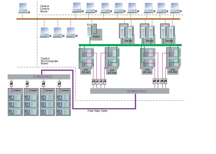

西门子解决方案
· 控制系统,带有远程ET200 I/O 的20 个中央PLC (AS400)。
· 用于PLC/ 服务器/HMI 的工业以太网。
· 用于从PLC 连接远程分站的Profibus。
· 6 个服务器,8 个操作员工作站。
· 1 台用于PDAS 系统的服务器。
· TAG >150,000; DI 12,000; DO 2,500; AI 1,000;AO:300。
· 220 个组,120 个路由,350 个选择模块。
· 810 台电机(E),470 个阀门(V),290 个节气门(K)。
· 5400 个中间点,1275 个模拟信号, 95 个PID 闭环控制回路。
