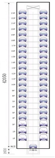

    智能化电梯式机械停车设备采用目前国内最先进的智能控制系统,司机只要将车开到旋转升降台上,控制系统便自动安全地将其输送到指定的空车位,完成整个停车过程。采用电梯式停车设备,无论从高度、技术水平还是整个建设规模,是创造更多空间的最佳选择。上海国际金陵大厦的电梯式机械停车设备的停车层采用钢结构,分布在电梯行走的中央通道的两侧,每层停车层由左右各2个停车位组成,每个车位上均设置有停车定位架。升降机的总提升高度达42米。电梯式立体车库平面总图如图1所示。
图1  电梯式立体车库平面总图

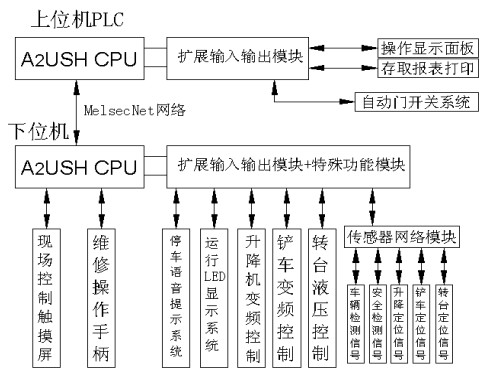

    这套全自动化系统的技术核心设备是升降机和铲车,司机存取车时,操作员不必具备专业技能,只需将车开到进出口层的旋转工作台上,控制系统将自动发出指令,旋转工作台自动旋转到升降机位置,然后升降机上升至要停放的楼层,升降机上的铲车把车辆送到规定的停车位置,完成存车动作。取车过程则相反,由于在车库的进出口室设置了一部自动转盘,使司机取车时不用倒车出库。整个停车库系统还配有停车收费管理系统,停车监控系统,停车报表打印系统等。控制系统总体方案图如图2所示。
图2   控制系统总体方案图
4   控制系统硬件设计
    控制器采用三菱AnS系列的PLC,它是专为顺序控制和数学运算而开发的控制器。AnS系列的PLC提供多种网络系统组合和特殊功能组件,使其更完美地适用于过程控制、定位控制和其它各种类型的控制。本系统中下位机PLC模块和各部件的功能:底板(A1S38B)、电源模块(A1S61PN)、控制单元(A2USH-CPU-S1)、输入模块:A1SX42(传感器和按钮输入信号)、输出模块(A1SY10—控制输出的信号)、网络通信模块(A1SJ71AP21—进行网络通信)、高速计数模块(A1SD62—编码器读数计数)、模拟量输入模块(A1S64AD—变频反馈信号)、模拟量输出模块(A1S62DA—变频输出信号)、串口通讯组件(A1SJ71UC24-R2—触摸屏连接的通讯接口);上位机PLC模块和功能:底板(A1S38B)、电源模块(A1S61PN)、控制单元(A2USH-CPU-S1)、输入模块(A1SX42-传感器和按钮输入信号)、输出模块(A1SY10—控制输出的信号)、网络模块(A1SJ71AP21—进行网络通信)、通讯组件(A1SJ71UC24-R2—操作界面连接的通讯接口)、通讯组件(A1SJ71UC24-R2—打印机连接的通讯接口)。
