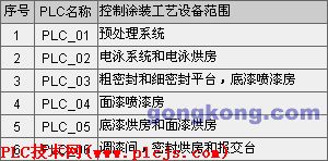

  系统控制装置PLC的分布全车间的油漆工艺和输送设备是由9台西门子公司 PLC控制的。在油漆工艺控制方面,按照工艺过程各PLC的具体的控制分工为:

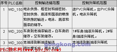

  在输送控制方面,按照区域划分,各PLC的具体的控制分工为:
