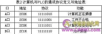

     在计算机与PLC的集成控制系统中,一个关键的技术问题是计算机与PLC的通信问题。在本课题中,对于计算机与PLC之间的通信,我们考虑了两种实现方法:一种是利用串口通信,另外可通过I/O卡来实现。由于串口通信在实时性、可靠性、抗干扰性等方面都没有I/O卡好,又根据厂里具体情况,最后还是选用了后一种方法。I/O卡即开关量输入输出卡,在此项目中,我们选择了PCL—724,24位数字I/O卡,传输速率为300KB/s。该I/O卡具有2个八位端口(A,B),端口地址范围为200H~3FFH,两端口都可以进行输入输出操作,在进行输入输出操作时,无需进行握手,因为数据可以直接写或读到设定的端口。由PLC输入输出信号表可以看到,PLC需要接收计算机3个信号,计算机需要接收PLC一个信号。它们的通信协议定义与地址设定,如表2示。
