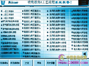

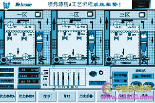

     工艺流程画面如图3实现了对整个烤漆房的全面监控,界面形象生动,友好,具有较好的可靠性,在画面上 实现凤机旋转动画,燃烧机燃烧动画,当某设备发生故障,该设备将闪烁,并弹出实时报警画面;在手动状态,可以直接点击该设备,便可启停该设备,喷漆和烤漆时,通风的路径及颜色将发生变化。烤漆房温度除数字显示外,采用温度棒图显示。

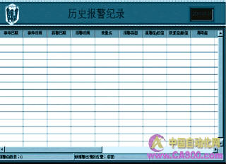

    图4系统参数,显示系统各设备的状态,可设定参数,如烤漆时间;图5历史报警画,显示所有报警发生的时间,报警恢复、报警应答,报警的优先级,报警组,如果在运行阶段,变量的数值或变化情况满足已定义的报警条件、从报警条件恢复正常状态、报警应答时均可以产生报警事件(报警发生、报警恢复、报警应答)。报警信息还可以用文件的形式进行历史记录或实时打印报警信息。用户可以自定义报警信息的显示格式、记录格式和打印格式。同时可以利用命令语言实现对报警事件的复杂控制和灵活处理。
