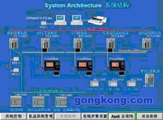

   一汽大众总装车间实时监控系统由数据采集系统(1#站)、Audi整车车身工艺装配线(4#站)、车门分装线(3#站)、仪表板分装线(2#站)、动力总成分装线(5#站)、JETTA/BORA/GOLF整车车身工艺装配线及各种单机工艺设备组成,其中,单机工艺设备包括Audi装配线上的A柱发泡机、激光铭牌制作机、机器人涂胶机、JETTA/BORA/GOLF装配线上的仪表板装配机械手及仪表板机器人涂胶机、底盘打号机、激光铭牌制作机、天窗装配机械手、前端装配机械手、动力总成分装线及举升线、轮胎装配拧紧机、各种介质(R134a/制动液/伺服油/清洗液等)加注设备等。各种设备通过网络与中央控制室的两台监控计算机连接,系统结构见图2。

   所有的现场执行部件及生产设备的工作状态、参数以及信息都采用现场工业总线Device Net这一世界领先的自动化控制和信息解决方案传送到各个生产线及分装线的PLC控制器,再通过Control Net实现各个PLC之间的通信,在信息网络层采用以太网,从而在中央控制室实现对整个生产车间的生产进行监控、故障诊断、报警信息及管理信息等的处理。 图.3、图4分别为动力总成转运线实时监控画面和下线升降机实时监控画面。
