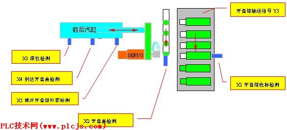

2 牙膏封盖机的工艺要求和机械结构
牙膏封盖机是牙膏包装生产线上的关键性设备,主要用于牙膏灌装后的封盖动作,其工艺要求如下:(1)封装速度能够配合前端灌装生产线的送料速度,实现封装速度可以调节;(2)能够对牙膏的封盖扭力进行设定,并只有在封装扭力达到设定值后才能继续封装,以保证牙膏盖的封装质量;(3)能够对来料的相关参数进行检测,并实现自动送料。牙膏封盖机的机械结构如图1所示。
图1 牙膏封盖机的机械结构示意图

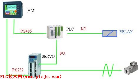

    通过对整个机械工艺特点和功能要求的分析,确定程序控制单元采用PLC实现,HMI人机界面作为监控单元,选择SERVO驱动单元作为速度和扭力控制单元,以满足整个机械的电气控制硬件要求,其电气系统控制硬件架构如图2所示。
图2 电气控制系统硬件架构
1)PLC程序控制单元
程序控制单元采用DELTA  SS系列小型PLC,其主要特点有:
  (1)体积小巧,成本更低;
  (2)14点主机设计,8点数字输入和6点晶体管输出;
  (3)内建RS232和RS485双通讯端口,可以采用通讯方式读取HMI设定数据。
PLC I/O点规划如表1所示,PLC与HMI关联M辅助继电器定义如表2所示。
