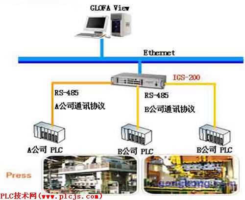

   本系统是利用IGS的 Serial TO Serial 转换功能,结合不同种类的PLC环境,共同享有数据并控制中央系统的设备
   -适用领域:汽车
   -适用种类:IGS-200, GLOFA View(HMI S/W)
  2.系统结构
  3.主要功能
   把不同的公司的PLC用RS-485网连接起来,用IGS-200收集数据并在各个PLC中共同享有数据,利用Ethernet上传到中央控制室用GLOFA View进行控制.
   -各个PLC和IGS之间用RS485通讯方式.
   -IGS编辑各个PLC的协议并在各PLC之间通讯.
   -GLOFA View通过Ethernet连接IGS,然后控制PLC.
  4.特殊事项
   在IGS-200中编辑各个PLC的协议,共同享所有数据,支持不同协议的通讯,GLOFA View利用Ethernet网来控制下位机PLC系统.
