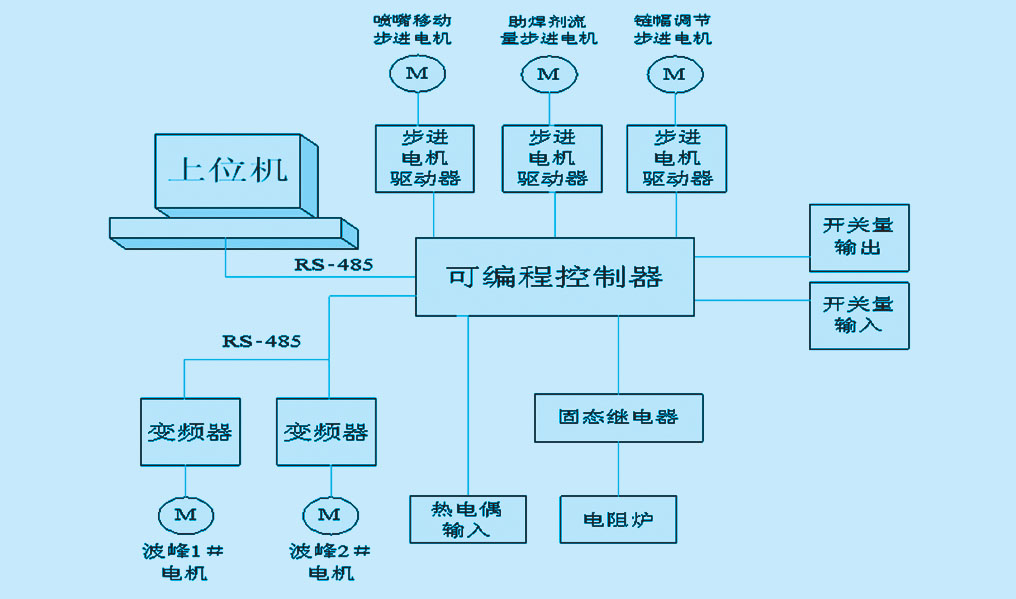

控制系统结构复杂的波峰焊机主要包括控制器部分和电气部分。控制系统的核心部分包括控制器、变频器控制、输送链控制、温度控制等等。其系统结构图如图1所示。
图1     波峰焊机控制系统基本结构图

2.2  温度控制
温度控制是波峰焊机控制系统的核心。系统利用K型热电偶采集温度信号。它通过控制固态继电器的输出来调节占空比,从而改变电阻丝两端的有效电压,达到控制温度的目的。在很多工业控制过程中一般都采用PID控制,特别是对于纯滞后、大惯性的温度控制。PID控制是按照实际温度和设定温度偏差的比例、积分、微分产生控制作用,实际运行效果和理论分析表明,这种控制规律可以得到比较满意的结果。
2.3   步进电机控制
在波峰焊机控制系统中有三种步进电机:链幅调节步进电机、流量控制步进电机和喷嘴移动步进电机。步进电机是将电脉冲信号变换成角位移的一种机电式数模转换器。它受脉冲信号控制,角位移与输入脉冲个数构成严格的正比例关系,每输入一个脉冲,步进电机就转动一定的角度。它具有定位精度高、惯性小、无积累误差、启动性能好等特点。因此,它广泛应用于要求精密定位的旋转或线性运动的控制系统。PLC输出的脉冲信号通过步进电机驱动器达到控制步进电机的目的。
2.4  网络通讯
上位机监控软件和S7-200可编程控制器之间以及PLC和变频器之间用RS-485连接。通信协议是基于S7-200自由口通讯的Modbus协议。Modbus协议是MODICON公司为其生产PLC设计的一种通讯协议。此协议定义了一个控制器能认识使用的消息结构。它描述了控制器请求访问其它设备的过程,回应来自其它设备的请求,以及怎样侦测错误并记录,制定了消息域结构和内容的公共格式。上位机和PLC的通信使用主-从结构,采用请求-响应方式,主站发出带有从站地址的请求报文,具有该地址的从站收到后发出响应报文进行应答。
