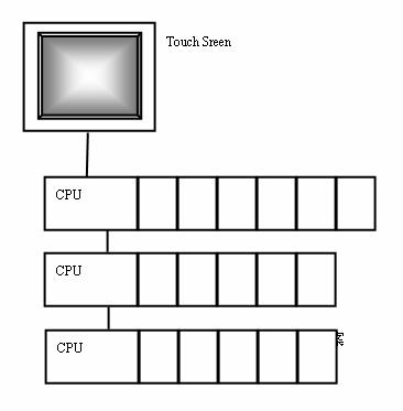

  根据上述思路,采用德维森开发的V80系列PLC、热电偶温度直接输入模块、PWM输出来进行温度控制的方案,同时,机器的各种动作和运动控制也由PLC进行,人机界面采用触摸屏,可以在屏幕上进行参数设定和修改,并随时查看各个电砖的温度情况和生产情况。
  控制系统框图
  系统的I/O 要求情况如下:TC(热电偶温度输入):78个,PWM输出:78个,DI:32路,DO:32路。
图1:真空吸塑机温度控制方案
  图1:真空吸塑机温度控制方案
  PLC采用了最新系列的V80小型控制器,抗干扰和可靠性超过市面上任何的小型PLC。温度控制模块则采用5路THM温度控制模块,温控模块本体带PMW温控输出,因此集成度非常高,而控制性能也大大提高,而造价则大大降低。
  系统对温度的控制,采用每个电砖一个热电偶传感器,传感器信号直接输入到V80的热电偶模块E5THM中,每个THM模块可以同时接收5路TC信号,并带有5路PWM输出;而且,THM10模块内部带有CPU,模块内部带有具备PID运算模块,可以根据预定的控制方案分别控制PWM的输出,起到调节炉温的作用。
