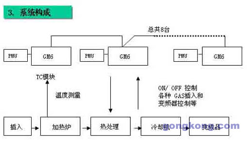

  3.系统构成
  4.主要功能
   GLOFA PLC 8台之间专用协议通讯(GM_RD使用),使用冷冻系统联动启动.
   加热炉的温度用TC模块测量后利用内置PID功能维持一定温度.
   其他,使用数据输入输出模块来控制气体的输入输出和变频器等.
