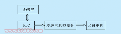

    采用LG公司的PLC集中控制(内置2轴位置控制功能、高速计数功能等,编程软件采用梯形图),采用KINCO公司的步进电机及步进电机控制器,另外用Easy view触摸屏与PLC通讯,显示、设定有关参数。其系统流程如图1所示。
 图1    系统流程图

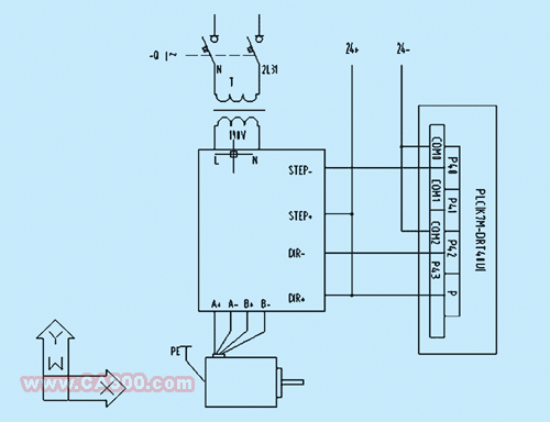

因为本系统只有一台步进电机,所以只有1轴位置控制,其中P40为PLC位置通道1的脉冲输出端子,P42为方向控制端子。PLC与步进电机控制器及步进电机接线如图2所示。
图2      PLC与步进电机控制器及步进电机接线图
