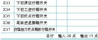

    由于PLC在工业领域的推广,当前市场上品牌众多,既包括一些进口的著名品牌,也有国产品牌。但它们在功能上大同小异,价格差异却很大。所以在选择PLC时主要结合控制系统输入/输出(I/O)点的需求以及性价比等多方面因素来考虑。通过综合比较以后,选用了三菱公司的FX2N系列小型PLC。FX2N系列是集小型化、高速度、高性能等众多特点于一身的高档次超小型PLC。考虑到工艺和设备的改动,或I/O点的损坏、故障等,最终选择了FX2N-64MR PLC,I/O(输入/输出)点见附表。

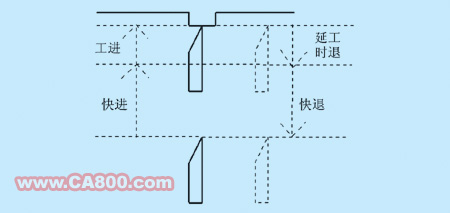

该种车床配置有两个刀架(仿型刀架和下切刀架),其中下切刀架负责切槽,仿型刀架依靠样件切出工件。
仿型刀架工作流程如图1所示:

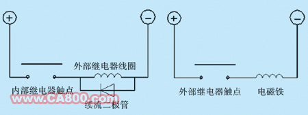

(1) 因为PLC的内部输出为继电器,负载都是直流感性负载(继电器线圈)为了减少火花放电对接点损害,所以,在负载两端并联续流二极管(当PLC接点打开时,感性负载线圈储存的能量通过二极管续流放出,以发热方式消耗),再通过外部继电器触点去驱动电磁阀,这样可以大大延长PLC内部继电器触点的使用寿命,如图5所示:
图5  继电器的正确使用接线
