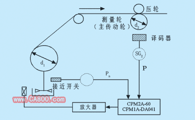

转移印花机的印刷质量,完全取决于放卷和收卷的张力控制,该机器在改造前采用的是手动张力控制,成品率较低,其产品质量完全取决于工人的熟练程度,所以,在整机的PLC控制改造过程中,也对张力控制部分一并改造,为了减少改造费用,选用了欧姆龙CPM2A-60CDR-D型可编程序控制器和CPM1A-DA041模拟量输出模块构成控制系统。其张力控制逻辑框图如图1所示。
图1  自动张力控制逻辑框图
自动张力控制的目的是控制印刷纸运动的线速度一定,据此,当放料轴转动一圈时,材料行走的距离如下:
,式中d2及P为已知数,因此,d1的变化可由Pn的计算求得,所以可以将其转换成4~20mA的模拟信号输出,送到放大器用以控制离合器、刹车器、马达,以得到适当的张力。

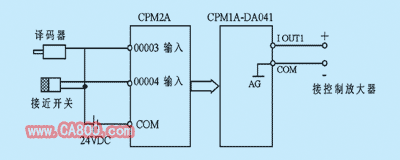

根据以上原理,选用欧姆龙CPM2A-60可编程序控制器和模拟量输出扩展单元CPM1A-DA041作为中心控制单元,采用译码器检测测量轮的转速,采用接近开关检测放料卷的转速,通过计算利用CPM1A-DA041输出模拟信号以控制离合器达到恒线速的目的。其控制接线如图2所示:
图2   控制器输入输出接线图

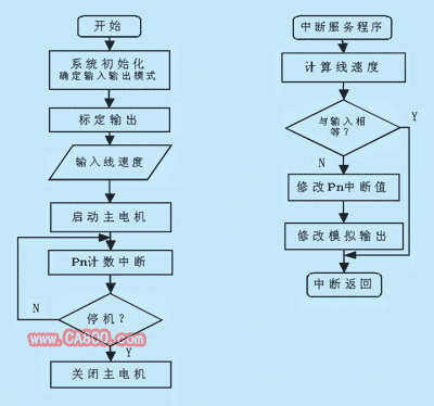

图3  软件流程框图
4  控制软件流程
    基于等线速度张力控制原理以及上述分析结果和控制系统接线图,为了实现张力控制将接近开关的输入00004设置成中断输入(计数模式),译码器输入00003设置成计数模式,开始前通过拨码盘输入P值(d2值固定不变,由程序设定),并将Pn的值与模拟输出4~20mA(0000~1770Hex)相对应,即输出标定。系统软件流程如图3所示。
