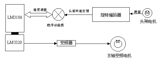

    机床主轴是由一台5.5KW的电机驱动,转速的变化由5.5KW变频器调节,变频器的控制信号来源于模拟量输出模块LM3320的第一通道。由于在电熔放电加工过程中,主轴放电盘与工件头架是处于非接触状态,且两者间需保持一定的相对运动(线)速度才能保证正常加工,因此,主轴转速随工件头架转速的变化由PLC系统作相应调整。PLC是根据旋转编码器测量反馈的当前工件头架速度信号适时调整变频器的输出驱动频率值,从面保证机床主轴变频电机能以要求的速度平稳运行。
控制原理如图:

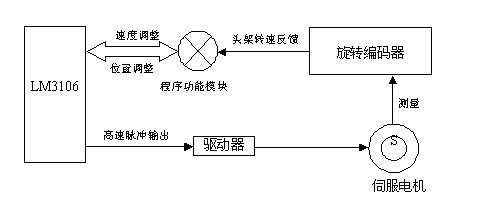

    为保证加工精度,Φ32∽Φ320mm的工件需以恒定的线速度转动,因此头架主轴的转速是根据被加工工件的直径由PLC系统自动控制,由编码器自动调整。控制信号是模拟量输出模块LM3320的第二通道控制头架电机的驱动变频器调节头架电机转速。
控制原理如图:
