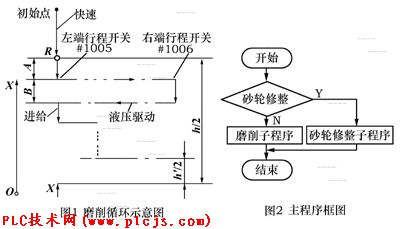

单轴外圆数控磨床,径向采用数控轴(X轴)控制,轴向仍用液压油缸驱动,因此无法使用两轴磨床数控系统提供的磨削循环功能。在实践中,可以使用FANUC系统提供的用户宏程序,编制单轴的磨削循环功能。根据机床的具体结构,又编制了砂轮手动修整、自动补偿及手动测量工件、自动补偿的控制功能。在青海重型机床厂生产 的CA8311B轴颈车磨床上,经过一年多的生产使用,证明是实用的。下面分别介绍软件的内容。
   1 功能介绍
   1.1 外圆磨削循环
   由于只有径向控制轴(X轴),无法实现连续进给磨削,只能实现两端进给的轴向磨削循环。因此在左右两端各设1个轴向行程识别开关(如图1所示)。
   当砂轮移到工件的左端时,左端行程开关闭合,发出到位信号,程序中用接口输入变量#1005=1表示。控制系统接到该信号后,发出X轴进给移动指令,砂〖LL〗轮前进一个A值;同理,当系统接到右端行程开关发出的到位信号,程序中用接口输入变量#1006=1表示,砂轮前进一个B值。依次循环,直到到达指令的位置。
   实现给定磨削量的磨削加工,可以按A、B两值相加为一个循环,将被磨除量均分。砂轮快速移至R点,经n次(A+B)磨削之后,其剩余量为h′。若砂轮在工件左端,且h′<A时,按h′进给,否则按A值进给。若在工件右端,且h′<B值时,按h′进给,否则按B值进给。软件必须保证只在工件两端进给,中间不得进给。当磨除量变为零时,必须磨到另一端才能退砂轮。整个磨削过程分粗磨、精磨和光磨。在实际使用中,在R点设置一个暂停,操作者可以插入手动磨削,以利于修活使用,也可以再转为自动磨削。磨削初值用现在位置变量#5041取值。

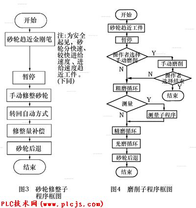

   (2)砂轮修整子程序(O0020) 见图3。
   (3)磨削子程序(O0010) 见图4。

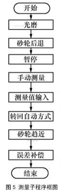

   (4)测量子程序(O0030) 见图5。

   (3)砂轮修整子程序
   O0020;
   G50 X#510;
   G00 X[#511 +1.0];    (砂轮分段趋近金刚笔)
   G01 X[#511 +0.6]F500;
     X#511 F#508;
   N400 M00;         (手动修整砂轮)
     #21=#5041
   N450 IF[#1004 EQ 1]G0T0 450;
      #22=#511-#21;    (计算修整量)
      #510=#510+#22;    (修正工件坐标原点设定值)
   G28 U1.0;
   M99 P20;          (返回主程序,结束)
   (4)测量子程序
   O0030;
      #19=#509;          (设置光磨走刀次数)
      IF[#1006 EQ 1]G0T0 510;
   N500 IF[#1005 EQ 0]G0T0 500; (测量前光磨)
      IF[#19 EQ 0]G0T0 520;
      #19=#19-1;
   N510 IF[#1006 EQ 0]G0T0 510;
      #19=#19-1;G0T0 500;
   N520 #514=#501;        (测点设定值)
      #515=#514;        (预先赋值)
   G28 U1.0;
   N530 M00;            (手动测量,实测值输入#515)
   N540 IF[#1007 EQ 1]G0T0 540;
   G00 X[#514 +1.0];
   G01 X[#514 +0.6]F500;
     X#514 F#508;
     IF[#515 EQ #514]G0T0 580;   (不修正精磨量)
     #23=#515-#514;
     #510=#510+#23;       (修正工件坐标原点设定值)
   G50 X#515;           (修正工件坐标原点)
     #20=#515;          (修改砂轮现在位置)
   N580 M99;
