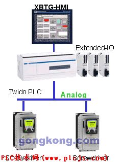

  系统方案
  - HMI采用精致细腻的XBTG触摸屏,大量图元图库,配方趋势及数据存储功能可满足各种工艺需求;
  - Twido PLC使用方便灵活,有一体式和模块式,支持以太网,支持Modbus,CANopen等多种总线通讯方式;
  - 全功率范围ATV71系列变频器,集成CANopen与Modbus总线,中文操作界面,恒转矩输出及PID闭环反馈调节;具有良好的转矩特性及速度调节精度。
