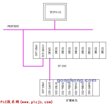

    该系统采用了PLC和计算机控制系统,原PLC及计算机采用了德国SCHLEICHER(施莱西尔)的产品,过程测量设备为德国BALLUF(巴鲁夫)超声波电子位移传感器。
    原系统控制点数统计情况如下:
      数字量输入:82点
      数字量输出:46点
      模拟量输入:23点
      模拟量输出:8点
    由于该设备是1998年引进,工作至今,电气设备老化严重,控制模块和操作屏经常出现故障,设备无法工作。我们准备选用西门子S7-300 CPU 315-2和TP270-10来替换原控制系统。

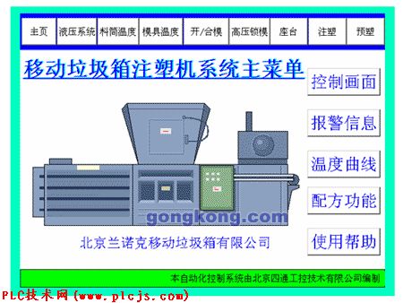

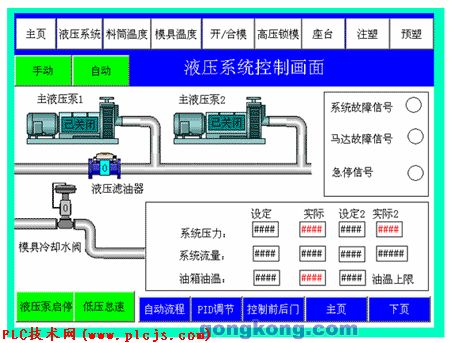

    该设备分开合模、座台、注塑、预塑及15段温度控制,有两台液压泵给系统提供系统压力,通过调节器同时向系统提供高压和低压两种压力,并且各系统压力和流量均可设定和调节,设备运行速度和时间需要设定调节,控制器能存储多套参数。在TP270-10上的设定参数多达200多个,经过三个月的施工调试,现已正常生产,每天能生产产品达700多个。
  三、触摸屏功能
      1、 设备启停

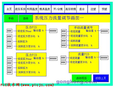

      2、 系统压力、流量设定
      3、 开/合模位置及速度设定
      4、 座台位置及速度设定

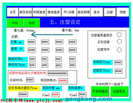

      5、 注塑/预塑压力、速度设定
      6、保压压力及保压时间设定
      7、 系统PID调节参数设定
      8、 配方功能
      9、 系统报警功能
      10、 模具/料筒温度设定及温度趋势显示
      11、设备工艺流程显示
