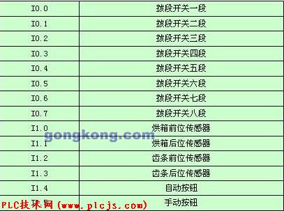

  一、 系统输入
  1、 由于热缩包装加热时间长短要可调,该系统采用了8档的拨段开关,分别对应不同的时间长度。
  2、 四个接近开关,分别位于烘箱汽缸和齿条汽缸的前后位。
  3、 机柜面板有手动和自动按钮,控制系统的运行方式。
  4、 设有急停开关,保护系统。

  1、系统调试时,发现汽缸的接近开关通断正常,但其指示灯却一直不亮,最后发现是传感器的电流方向有规定,KDN系列PLC的输入为源型/漏型可选,简单更换输入端电源正负后,传感器指示灯即可点亮。
