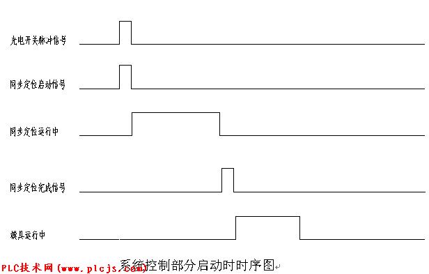

(二):工艺动作说明:如图当整个系统最初启动时,变频主轴首先得到启动命令旋转起来,并负责给模具一和模具二直接提供动力驱动。在变频主轴的轴承上套轴连接了一个高速光电位置检测开关,用于检测变频主轴的旋转次数,也就说变频主轴每旋转一转,高速光电位置检测开关就给出一个高速脉冲信号给Q-PLC。Q-PLC将其传送给运动控制器。运动控制器利用这一个高速光电脉冲信号作为同步一、二、三轴的位置同步控制启动信号。进行高速同步定位控制,高速同步定位控完成后。由Q-PLC程序控制过程中输出一个定位完成信号,定位完成信号作为模具一和模具二的向下压模动作启动信号,压模动作动作完成后,模具一和模具二自动返回。等待下一个周期的到来。
(三):系统控制部分启动时时序图
系统控制部分启动时时序图

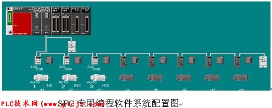

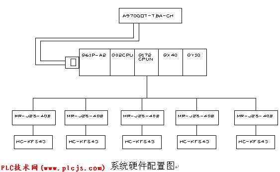

该系统采用了三菱公司的Q系列PLC(Q02CPU)和MOTION运动控制器(Q172CPUN)作为整个系统的电气控制部分。Q02CPU主要用于协调整个控制程序的运行和管理,Q172CPUN运动控制器作为系统的运动控制处理器,协调和控制整个系统的运动定位控制。A970GOT-TBA-CH人机界面主要用于控制数据的输入和显示。
伺服放大器采用了三菱电机MR-J2S-40B,该伺服放大器具有SSCNET高速串行总线通讯完全同步功能,控制器和伺服放大器之间的通讯循环时间最长为0.888ms。这样一来可以确保整个系统的高速响应和控制精度。
4:Q系列的运动控制器功能介绍
   Q系列的运动控制器采用运动SFC专用编程软件编程,该软件采用流程图形式编程。编程介面形象、直观、易懂。十分适合初学者使用。并且其功能强大。主要分为实模式和虚模式二种形式。

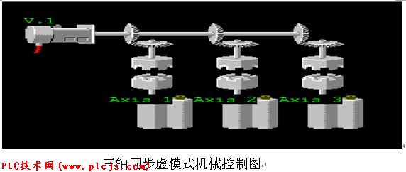

   虚模式下提供了多种传递模块和输出模块。其中传递模块有以下四种:分别为1:齿轮输入模块。2:离合器输入模块。3:变速机输入模块。4:变速齿轮输入模块。输出模块有以下四种:分别为1:滚简输出模块。2:滚珠丝杆输出模块。3:回转台输出模块。4:凸轮输出模块。在虚模式下可以设置虚模电机进行多轴同步控制。其控制图如下:
上图中V.1电机为虚拟电机。可以通过虚模式程式对其进行速度控制和定位控制,从而实现其虚轴上的三个电机的高速高精度同步控制。
在Q系列运动控制器的SFC专用编程软件编程过程中实模式和虚模式很容易地被用户切换。可以灵活地现实多功能的复杂控制。
5:调试和用户反馈
   当客户将电气设备和机械设备安装完毕后,经检查无接线错误后第一次上电,伺服电机动作并不是很理想,个别电机有轻微的抖动。可以用SETUP161E调试软件进行细致的调试。增加其滤波功能,提高伺服电机的响应频率。确保整个系统高速、稳定地运行。
