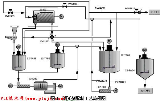

    1、TiO2悬浮液的配制:袋装TiO2粉末与乙二醇溶液在配制罐22TA01中按一定比例混合搅拌一段时间后,使悬浮液以一定的速度进入TiO2研磨机22M02中进行第一次研磨,研磨物进入消光剂循环槽22TA02,第二次启动研磨机,研磨后悬浮液进入稀释槽22TA03。再向22TA03中加入定量的稀释用乙二醇溶液达到规定的浓度,混合搅拌一段时间。
    2、稀释悬浮液的离心:检查和确认完离心机的状态后,在现场启动离心机22G01,当离心机达
    到分散所需的转速时自动打开进料阀XV22002,然后自动启动供料泵22P01,随后四通阀XV22003自动切换到离心位A,经分离后的悬浮液进入消光剂中间槽22TA04,而离心分离下的TiO2滤饼进入配制槽22TA01中重复利用。在带切断阀的流量计FQIV22022上设定好下一批乙二醇量,这些EG经离心机加入TiO2配制罐中,以清洗离心机,当TiO2供料泵22P01入口管线出现流量低报或22TA04液位出现高报时,供料泵自动停止,该批料输送完毕。四通阀自动切换到冲洗位B,离心机冲洗开始,速度自动减到剥离滤饼速度,冲洗用乙二醇阀XV22003自动打开,经过一定时间的冲洗,滤饼连同乙二醇一起进入配制罐22TA01可供下一批继续使用,离心机自动停止。
3、悬浮液输送及供给过程
    在中间槽内的悬浮液按要求至少要存放2小时以上以便脱活性,取样合格后,悬浮液在氮气压力作用下经过滤器过滤后进入消光剂供料槽22TA05中,供料槽中的TiO2悬浮液由计量泵连续定量地送入第二酯化釜。
工艺流程图如图1所示。其中第2步流程就是通过离心机系统来实现的。

    1  离心机设备本体
     LW350HQ离心机主要由差速器、螺旋推料器、转鼓、机罩、机座、主电机等组成。图1中方框内所示即为离心机设备本体示意图。悬浮液经进料管进入主转鼓,在高速旋转产生的离心力作用下,固相颗粒沉积在转鼓内壁上,与转鼓作相对运动的螺旋叶片不断地将沉积在转鼓内壁上的固料刮下排入与22TA01相连的排污口,分离后的清液经液层调节板开口流出转鼓到与四通阀XV2003相连的排液口。由差速器来实现螺旋推料器与转鼓之间的相对运动,从而实现了离心机对物料的连续分离过程。
