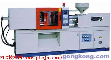

  德维森科技(深圳)有限公司基于多年从事注塑机控制系统的开发经验,结合国内机器制造公司的特色,推出了高效,可靠,高精度的适合不同用户要求的注塑机专用控制方案。
  德维森注塑机控制系统方案的主要功能特色。

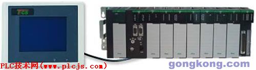

  ● 硬件采用德维森可靠,紧凑的 PPC11 控制系统以针对一些特殊用户,或高速,高档的PPC22控制系统。用户操作界面可根据不同的使用情况选用6寸单色液晶显示屏或大屏幕真彩色人机界面(可定制),中英文图形显示,操作直观方便。
  ● 硬件系统的模块化设计,可的要求方便的实现功能扩充。
  ● 功能完善的射胶及塑化控制,可选择实现射胶速度,保压,背压以及螺杆速度的自适应闭环控制。其中射胶和保压可以分十段控制,螺杆速度分五段控制。
  ● 射胶过程中,系统由速度控制切换到保压控制时采用TPU控制技术,使该切换过程响应时间仅为几百微秒,有效的避免了压力过冲现象,保证了压力的平滑过渡。
  ● 德维森独特的液力传动控制技术,用户仅需设定一些基本的运动参数, 系统自动计算出最佳的运动控制曲线,运动快速平稳,定位精度高,大大缩短了加工循环时间。
  ● 德维森智能PID温控技术,用户无需设定烦琐的温控参数,系统自动优 化整定,温控精度高,且温控区可以任意扩展。
  ● 专业的品质统计管理系统,自动监控生产过程中的各种重要数据,方便用户进行质量管理。
  ● 配合德维森强大的内嵌式网络功能,可将单机设备方便的连接到生产过程网络,进行生产过程控制。
  ● 完善的曲线辅助监控和分析功能,用户可以根据需要对所有的温度控制区进行实时曲线监控,也可以选择对射胶,螺杆转动,开锁模,注射单元等各加工过程进行速度/时间,压力/时间,速度/位置,压力/ 位置的过程监控。
采用德维森专用CPU控制器,配以大屏幕真彩色人机面板,可实现多个液压轴全闭环控制。
