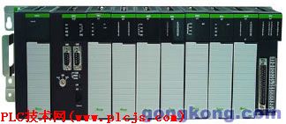

PPC31
  PPC31 PLC

   PLC控制系统的输入信号包括操作台控制输入、工作台和刀架各速度信号、分布在机床上各部分行程开关及变频器投入信号。共有64个输入点。
  PLC的控制负载主要分成三类:一是10台交流电机正反转主接触器;二是用于左右刀架调速的离合器线圈(电磁离合器直接由PLC驱动);三是显示、报警负载(包括显示灯、声光报警器等);四是工作台调速输出(到变频器)。共56个输出点。
  3.2 PLC选型
   确定输入输出点后,还要进行PLC选型,本系统除了与变频器连接需模拟量外,全部为开关量,再考虑到性能价格比及输入输出点数,选用德维森公司ATCS系列PPC31型机, PPC31为模块化结构,系统配置灵活,编程功能强,性能价格比高。
