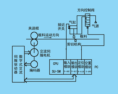

图1   剪切系统结构示意图2  硬件构成
剪切系统的结构示意如图1所示。由图1可见,系统的机械部分由夹送机构和剪切机构两部分组成:夹送机构由交流伺服电机驱动旋转,上下夹送辊的加紧力调至刚好压紧板料,使板料在两辊中按设定的速度无滑动滚动;剪切机构与一般剪床同,只是剪切的驱动力来自高压气体。
系统的电气控制部分采用日本光洋的SU系列可编程序控制器;包括SU-5M(CPU模块),U-01SP单轴伺服定位控制摸块;U-05N16点DC12/24V输入模块;U-01T8点AC220V继电器输出模块等;人机界面为CL-02DS液晶汉字显示设定单元。伺服系统采用日本安川的交流伺服电机SGMGH-20ADA61和SGDM-20AD数字交流伺服驱动器。
3  定尺剪切控制
3.1 控制原理
在手动状态(板料安装)时,夹送辊可作正反2个方向转动。在自动工作情况下,夹送辊的转动方向如图1所示。若确定单位脉冲的移动量和编码器每转一圈的脉冲数,当夹送辊的直径一定时,夹送辊每转一定的角度或圈数,板料的移动长度也就确定了。当PLC检测到伺服电机反馈的脉冲数达到所设定的目标值(既长度)时,PLC发出信号,交流伺服电机停止转动,同时,方向控制阀的电磁铁通电,气缸执行剪切动作。剪切机构的每一次剪切使接近开关获得1个脉冲,此脉冲即可计算剪切数量,又能作为下1个循环的开始信号。
