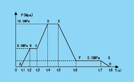

成品厚度为15mm的MDF基准热压工艺曲线如图1所示。
图1中时间、压力的参数设定为:装板辅助时间20s,空闭合时间10s(t1),升压0-8.0Mpa时间30s(t2),
保压8.0Mpa 时间10s(t3),升压 8.0-18.0Mpa时间40s(t4),保压时间10s(t5),卸压18.0-3.0Mpa时间120s(t6),保压 3.0Mpa时间250s(t7),卸压时间从8.0-18.0Mpa 40s(t8),卸板辅助时间10s。以上合计一个热压周期。

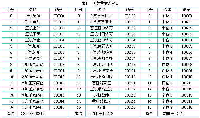

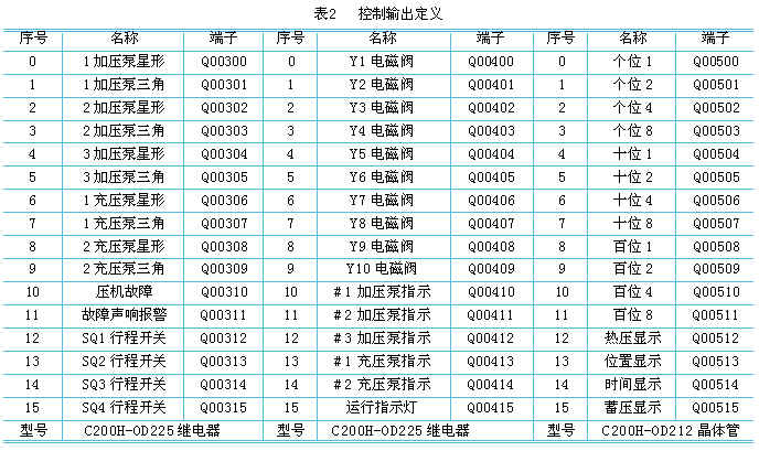

系统采用OMRON公司C2000H型PLC,其硬件基本由开关量输入单元、模拟量输入单元、脉冲输入单元、继电器输出单元和晶体管输出单元组成。由于输入输出参数较多,故硬件图省略,下面仅由图2及表1、表2给出PLC控制系统部分主要的硬件连接关系。

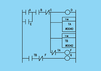

4.1 星形三角形启动
系统用的加压泵和充压泵D1、D2、D3、D4、D5共5个电机的容量较大,启动时应采取星形三角形启动方式。具体梯形图如图3所示。图3中所示:A—启动输入:I00008,I00010,I00012,I00014,I00100。B—停止输入:I00009,I00011,I00013,I00015,I00101。C—压机最高压力:I00112。D-03400,03401,03402,03403,03404。E—自锁,为D的触点。TA—定时器:T010~T014,定时4秒。TB—定时器:T015~T019,定时4.2秒。F—星形启动:Q00300,Q00302,Q00304,Q00306,Q00308。G—三角形运行:Q00301,Q00303,Q00305,Q00307,Q00309。TC—定时器T020~T0204,定时1秒。

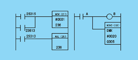

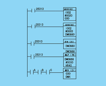

注:A为V1选择:HR4001~HR4009;B为类型选择:I00102~I00105;C为设定选择:I00106;DMX为各参数数据的数据存储单元。
图4中I00212~I00215将1位拨码输入转换成十进制数(V1)来确定要设置的第几个参数;I00200~I00211将3位拨码输入(4位BCD码V2)作为V1选择的第几个参数的数值存入IR030中;再将参数的数值存入对应的数据单元中。每个参数数值最多可以设置10个数据。如压机压力设置V1=2,V2=120,则压机第二段压力设置为120Kg/cm2
图5中A为输出选通信号,将热压、位置、时间和蓄压器压力显示出来。图5中A为23601,23603,23605,23607;B为Q00412,Q00413,Q00414,Q00415;DMX为DM0130,DM0140,DM0150,DM0160;Q00400~Q00411输出3位8421数据,以便显示;Q00412~Q00415对热压、位置、时间、蓄压进行输出显示选通。

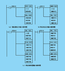

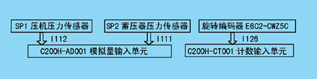

4.3 蓄压器力、热压机压力和位置测量
