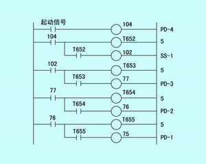

2.1 型砂输送控制系统的工艺流程
在型砂输送控制系统中,带式输送机的工艺流程如下:
输送皮带PD-1→输送皮带PD-2→输送皮带PD-3→松砂SS-1→输送皮带PD-4
    该系统的基本控制要求应是:
    (1) 启动时应逆工艺流程延时启动,其启动顺序为:
   延5S     延5S     延5S     延5S
    PD-4—→SS-1—→PD-3—→PD-2—→PD-1
    (2) 工作结束时,全部设备同时停机。
采用计时器控制,其梯形图如图1所示。由图1可见,送入启动信号,各设备即按工艺流程顺序启动。停止或发生异常情况时,只要解除启动信号,则全部设备同时停机。

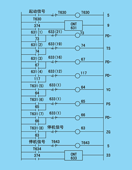

2.2 旧砂输送控制系统
    在旧砂输送系统中,带式输送机的工艺流程如下:
振动给料机ZG—→输送皮带PD-5—→破碎机PS—→圆盘给料机YG—→输送皮带PD-6—→输送皮带PD-7—→提升机TS—→输送皮带PD-8。
该系统的基本控制要求是:
图1    型砂输送控制梯形图
PD-8—→TS—→PD-7—→PD-6—→YG—→PS—→PD-5—→ZG
    (2) 停机时应顺工艺流程延时停止,其停止顺序为:
ZG—→PD-5、PS、YG—→PD-6—→PD-7—→TS—→PD-8。
采用鼓型控制器实现控制,其梯形图如图2所示。
图2    旧砂输送控制梯形图
图2中,C631、C633作鼓型控制器使用。C631作控制顺序启动用,其计数脉冲由T630产生,脉冲周期为5S,C633作控制顺序停止用,其计数脉冲由T643产生,脉冲周期也是5S。送入启动信号,T630每5S发一脉冲,C631走一步,相应的一对常开触点闭合,各设备顺序启动。停止时,送入停机信号,则T643每5S发一脉冲,C633走一步,当到达相应时间时,对应的一对常闭触点断开,各设备顺序停止。
