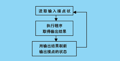

    如图2所表示的一样,PLC的工作原理是:首先读取输入接点的状态→然后执行程序→然后根据程序的执行结果刷新输出接点的状态→然后再读取输入接点的状态→读取输入接点的状态,如此循环执行。
    由PLC的工作原理可以看出:从输入端的信号状态发生变化到输出端的信号变化,中间需要执行程序(用户程序、系统程序),程序的执行需要时间,而且这个时间是不可预测的,在某些应用场合这是不允许的,如位置控制、速度控制、需要高速响应的控制,这就使得PLC在这些场合不能使用或需配置昂贵的专用模块。从图1可知,PLC系统的核心是微处理器(CPU),为防止系统程序跑飞,产生误动作,必须采取一系列硬件和软件的措施去克服这一问题,同时由于PLC使用的是梯形图语言,系统本身必须带有功能强大的编译器,这样就使得PLC构成的系统具有较高的价格。而且程序跑飞、编制的程序出现死循环等依然是存在的隐患问题。

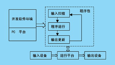

    (2) OPEN PLC阶段。OPEN PLC又称PC BASE PLC、SOFT PLC,是最近几年提出的一种概念,它是基于开放式PC 平台和开放式开发软件的PLC,它能方便的与其他软件集成及网络集成。其组成结构如图3所示。
OPEN PLC只是在它的开发环境方面提出了一个新的概念,即开放性、标准化,它的运行原理方面与传统PLC相比具有实时多任务运行机制,但仍然是基于程序执行这样的基础。因此它并没有从根本上解决传统PLC存在的问题,在其实现的系统中依然存在。

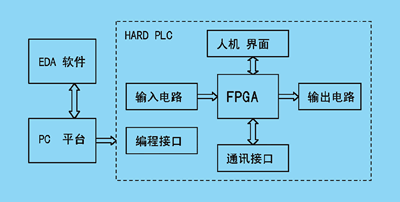

    (3) 现场集成阶段。也就是HARD PLC阶段,它是一个全新的代名词,也是一个PLC的最新发展动向。它采用现代可编程逻辑器件CPLD/FPGA(Complex Programmable Logic Devices & Field Programming Gate Array)作为硬件平台,采用EDA(Electronics Design Automation)开发工具配与硬件描述语言HDL(Hardware Description Language)做为开发软件平台,象传统PLC一样它同样是可编程的。其组成结构图如图4所示。
    HARD PLC则抛弃了传统PLC“程序”的概念,以“硬件线路”来实现控制功能,而编程改变的也只是其芯片内部的硬件连接,而不需运行软件程序,因此自然没有程序跑飞、开机复位及自带语言编译器等问题,其完成的功能与传统PLC相同,而系统的造价仅是传统PLC系统的十分之一,甚至更少。在硬件线路运行时所有的信号是并行运行的,而且信号的路径是可知的,信号传输的时间是可预测的,所以可用于精确控制的需要,如位置控制、速度控制、信号处理、图像处理、高速机械等。它从根本上解决了传统PLC存在的不足,代表了传统PLC的最终发展方向。
