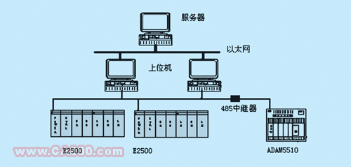

    控制系统采用下位机+上位机+服务器三层模式。下位机包括两套Eurotherm 公司的E2500小型DCS控制装置和一套研华ADAM5510 PLC;上位机为2台工控机,互为热备份;服务器为普通PC机,具体结构如图1所示。
图1     复合肥生产计算机控制系统结构
    E2500支持Modbus、Profibus、OPC等多种通讯协议,控制功能丰富。ADAM5510是研华公司的Pc Based产品,支持Modbus协议,采用C语言编程,方便灵活。上位机和服务器分别运行iFIX运行版和开发版工业组态软件,3套计算机通过以太网互联。上位机和下位机连接采用了485网络,Modbus RTU通讯协议,通讯速率19200bps。ADAM5510安装在现场,系统中加装RS485中继器。
