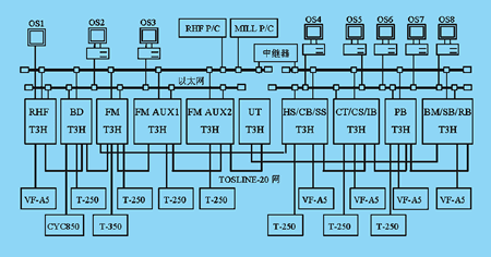

莱钢中型型钢生产线PLC控制系统主要由加热炉(RHF)、粗轧(BD)、精轧(FM)、精轧辅助1(FM AUX1)、精轧辅助2(FM AUX2)、公用(UT)、热锯/冷床/矫直(HS/CB/SS)、编组/冷锯/检查(CT/CS/IB)、码垛(PB)、打捆/成品/剔除(BM/SB/RB)等10套东芝的T3H PLC控制系统组成,各PLC与操作站和过程机系统通过以太网进行数据通信,而整个PLC控制系统则由东芝的TOSLINE-S20网连接在一起,实现PLC与PLC之间的数据通信,另外,各PLC还通过TOSLINE-S20网与东芝的变频器相连,实现PLC与变频器之间的数据通信。整个PLC控制系统的TOSLINE-S20网络图如图1所示。图1中:OS1—触摸屏;OS2~OS8—操作站;RHF P/C—加热炉过程机;MILL P/C—轧机过程机;VF-A5、T-250、T-350、CYC850-变频器。

(3) 星型耦合器 是一种光纤分配器,有多路光纤端口,当SN模板与传动通信时,先通过光缆连接SN模板与星型耦合器,再通过星型耦合器使用光缆连接到各个变频器上,以进行数据通信。

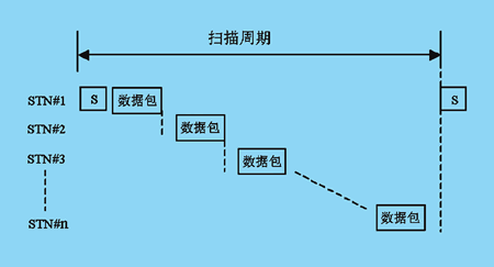

在TOSLINE-S20网上,工作站是以数据包的形式来发送信息,数据包包括扫描帧和数据帧。数据包的发送顺序如图2所示,首先,由主工作站发送同步帧,然后,每一个工作站按照其站号顺序依次发送数据包,当最后一个工作站发送完毕,主站又重新发送同步帧,开始下一轮的数据传输。其中,S表示同步帧,用于标记一个传输周期(扫描周期)的起始,并使接收端在数据接收过程中始终与发送端保持同步。
目标扫描时间是TOSLINE-S20网的一个重要时间参数,它用来限制一个扫描周期内数据传输的时间。如果传输周期(即工作站从上次获得数据传输令牌到该次获得令牌的时间)比目标扫描时间长,则该工作站只允许发送扫描帧而不能发送数据帧。这样就能保证所有的工作站可以获得相对均等的数据传输机会,并可以防止因接受端的缓存溢出而造成网络堵塞的现象。因此目标扫描时间必须大于所有工作站发送扫描帧所用的总时间。
