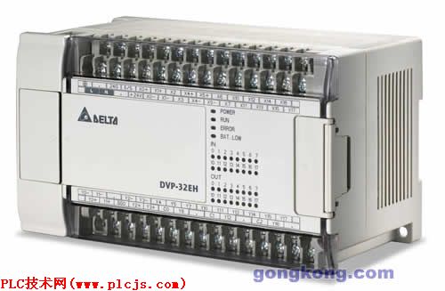

   以往伺服控制领域都是以国外品牌为主导,但身为华人品牌龙头的台达已迅速崛起,对目前伺服控制领域的竞争格局掀起了一股不小的冲击力。数十年磨剑,扬眉剑出鞘。凭借在电力电子及控制领域的专业优势,台达推出的伺服系统很快在技术的先进性和可靠性方面达到了堪与国际竞争对手媲美的水平。携此锋芒,快速出击,台达PLC近期又推出了高端的伺服控制专用EH主机DVP32EH00M,其外观与台达通用EH机型一致,但该机型从输入输出接口到内部的高速运算处理都体现了适应伺服控制的要求。

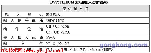

   DVP32EH00M之X0~X1及X4~X5均为DC5V高速输入电路(其余为DC24V输入)。此高速输入电路工作频率可达200kHz,主要是用以连接差动(双线式) LINE DRIVER输出电路用,也可使用单端之DC5V SINK/SOURCE输入,或将之变成单端之DC24V SINK/SOURCE输入,这也解决了某些特殊传感器低电压(DC5V)时无法由PLC采集其状态的问题。

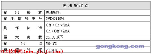

   DVP32EH00M之Y0~Y3为DC5V高速输出电路,其余的可作普通输出点,高速输出点可直接采用LINE DRIVER方式与伺服驱动器连接,通过脉冲控制伺服机构的执行。
