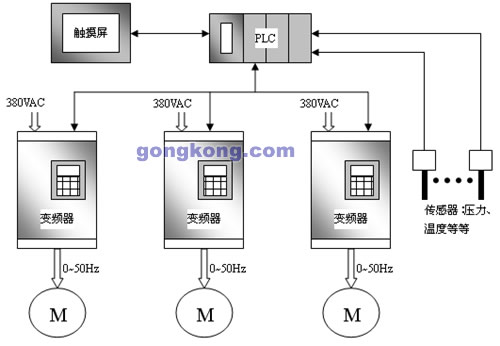

    触摸屏和PLC在闭环控制的变频节能系统中的使用,可以让操作者在触摸屏中直接设定目标值(压力及温度等),通过PLC与实际值(传感器的测量值)进行比较运算,直接向变频节能系统发出运算指令(模拟信号),调节变频器的输出频率。并可实时监控到被控系统实际值的大小及变频器内的多个参数,实现报警、记录等功能。一般PLC结合触摸屏的闭环调节的变频节能系统如下图所示。

  3、整个闭环控制的变频节能系统的组成设备及其作用:
    (1)PLC选用SIEMENS公司的S7-200系列:由CPU224XP、DI/DO模块、AI/AO模块组成。PLC作为控制单元,是整个系统的控制核心。其主要的作用要体现以下几方面:
    ①完成对系统各种数据的采集以及数字量与模拟量的相互转换。
    ②完成对整个系统的逻辑控制及PID调节的运算。
    ③向触摸屏提供所采集及处理的数据,并执行触摸屏发出的各种指令。
    ④将PID运算的数据结果转换成模拟信号,作为调节变频器的输出频率的控制信号。
    ⑤通过通信电缆及USS4协议完成对变频器内部参数读写及控制。
  (2)触摸屏采用SIEMENS公司MP370: 其主要作用如下:
    ①可实时显示设备和系统的运行状态。
    ②通过触摸向PLC发出指令和数据,再通过PLC完成对系统或设备的控制。
    ③可做成多幅多种监控画面,替代了传统的电气操作盘及显示记录仪表等,且功能更加强大。
  (3)变频器:采用SIEMENS公司440系列,通过USS4协议可由触摸屏通过PLC设置其内部的部分参数,根据PLC发送过来的数据(模拟量)值调节水泵或风机的转速,并将其内部运行参数反馈到PLC。
  (4)压力、温度等传感器:将被控制系统(水系统或风系统)的实际参数值转变成电信号上传至PLC。
  (5)电气元件:给PLC、触摸屏、变频器及传感器等供电,完成各种操作及驱动等。
