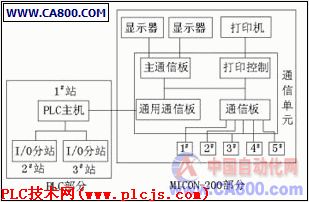

  25t转炉原自动化控制系统分为两大部分,一部分为转炉主体部分984PLC,每座转炉设有1个主机站、2个I/O分站,主要控制转炉倾动、氧枪定位、冷却高压水、氮封系统、散状料上料、烟罩升降、氧枪和倾动的对外联锁。另一部分为MICON—200集散仪表系统,每座转炉1套,主要控制氧枪供氧系统及氧枪传动系统的联锁、底吹供氮、供氩系统的自动调节和控制、散料称量及下料系统的自动联锁,完成整个转炉系统的监控报警显示及动态画面的指示,并通过通讯单元C—200的UI板与主体984PLC相连。单座转炉原自动化控制系统如图1所示。
图1 25t转炉原自动化控制系统
  25t转炉自1991年投入使用后,自动化系统先后暴露出一些问题,主要是:
  (1)系统PLC与MICON—200两部分间的通讯性能较差。PLC与MICON—200之间传递的大量重要信号、联锁点,都依靠电缆直接将回路控制器P—200与PLC的I/O模块相连,线路复杂且不可靠。
   (2)维护难度大。MICON—200系统对环境要求较高,使用寿命较短,且控制板通用性差。
  (3)PLC系统设置不合理,特别是I/O站位处生产现场,大量烟尘导致故障较多。
  (4)系统自动化控制水平较低,外部继电器联锁较多,而且三电一体化程度较差。

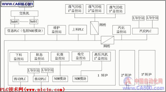

2.4 改造方案
  (1) 采用多套PLC系统,分别完成各自相对独立的控制功能。
    (2) 采用多层网通讯,避免因通讯故障引起的系统故障。
  (3) 实现电气、仪表、计算机一体化的工业控制模式。
  (4) 系统可实现与信息调度网、炼钢管理网相互进行数据交换。
  (5) 具有简单的故障诊断系统,提高故障处理速度。
  改造后的转炉自动化控制系统如图2所示。
图2 改造后的转炉自动化控制系统
3 系统改造内容
3.1 转炉PLC控制系统
  如图2所示,整个转炉自动化控制系统由多套PLC组成,其中每座转炉的本体PLC采用Quantum-140CPU21304主机,并带有2个远程I/O分站,设有3个监控站,主要完成氧枪气、水的监控和操作,散状料系统的监控与操作,煤气回收系统的监控和操作;每座转炉的传动PLC采用984—E685主机,并设有1个监控站,主要完成对转炉倾动和氧枪升降变频器的控制,并对操作进行监视。
