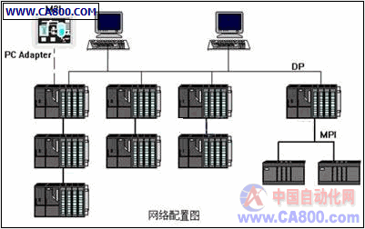

    分区域,单区域独立PLC控制,各PLC间采用对等网连接、profibus-DP接口、FDL协议通讯进行数据交换。两台HMI终端以及现场一台触摸屏。
    PLC跟变频器是硬接线信号实现开关和模拟量信号控制
  2. 硬件配置
    PLC采用高性能315-2DP,结晶器PLC是314PCU。结晶器是一套独立系统,跟主系统PLC采用对等网连接、FDL协议交换数据,而结晶器控制本身有两个200的PLC,通过MPI接口构成MPI网络。
    本配置扩展模件是IM360/361架构,配置中用到特殊的8通道脉冲计数模件FM350-2,用来跟踪流线生产长度,以达到自动跟踪控制的目的。
    触摸屏采用韩国M2I公司的5SAD系列7.5英寸屏幕。
  3. 系统配置图如下:

  1)。设计中用到4种方式进行数据传输:MPI、DP、RS232、IM360/361;其中触摸屏是接受RS232接口,通过315集成的DP接口下挂PC adapter适配器,其间用85信号放大器以延长通讯距离。
