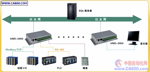

 系统框架图
   系统说明
   在钢铁生产系统中采用 UNO-2050 后,所有的泵站数据都可以使用 Modbus/TCP 通讯,通过以太网进行采集。PLC 生产过程监视系统还可以通过 RS-485 网络连接到 UNO-2050。本地存储通过一块抗振 CompactFlash ®卡来完成,监视数据可以很容易的被采集并传送到安全的 SQL 服务器中存储起来。通过工厂内部网,管理人员可以监视、控制和查找指定数据。
   UNO-2050 的 4 通道数字量 I/O 接口连接了一套控制按钮,因此如果系统检测到报警,操作人员就能立刻通过控制键盘处理遇到的情况。

   UNO-2050 带有两个 LAN 端口,它不仅能使用 Modbus/TCP 收集采样数据,而且还能将此数据通过内部网传送到服务器中。因此它工作起来如同两个网络之间的一个智能设备。在 CompactFlash? 卡中安装了嵌入式版本的 Windows? CE .NET,它内建了 SQL 组件,因此可以通过远程方式搜索数据库进行管理。为了简化操作人员的使用,UNO-2050 的 4 个数字量 I/O 连接了一套简易控制键,可用来发出简单的控制指令。
