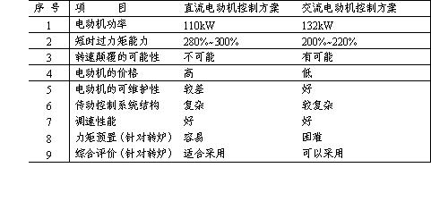

3.1交、直流电动机传动控制方案的技术性能比较
120t转炉倾动装置驱动电动机,国内外以往一直采用直流电动机,随着交流变频控制技术的发展,交流传动系统得到了广泛应用,并逐步取代直流传动控制系统。在济钢120t转炉倾动系统设计阶段,我们对两种方案进行了详细的技术调查及性能比较。
1) 交、直流电动机传动控制方案的技术性能比较,见表2
表2:交、直流电动机传动控制方案的技术性能比较表
序 号 项      目 直流电动机控制方案 交流电动机控制方案
1 电动机功率 110kW 132kW
2 短时过力矩能力 280%~300% 200%~220%
3 转速颠覆的可能性 不可能 有可能
4 电动机的价格 高 低
5 电动机的可维护性 较差 好
6 传动控制系统结构 复杂 较复杂
7 调速性能 好 好
8 力矩预置(针对转炉) 容易 困难
9 综合评价(针对转炉) 适合采用 可以采用

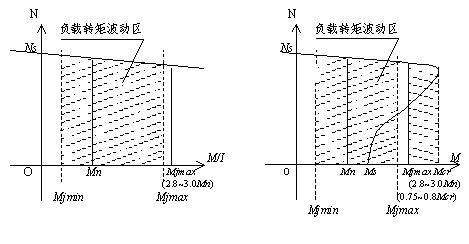

2) 交、直流电动机机械特性比较,见图1
直流电动机机械特性N-M曲线                交流电动机机械特性N-M曲线
图1: 交、直流电动机机械特性N-M曲线
通过以上技术性能和电动机机械特性比较,采用交流电动机传动,电动机及变频装置的选择应注意以下两点:
1) 交流电动机
Ø 电动机功率应足够大,Pe-ac≥1.2Pe-dc
Pe-ac: 交流电动机额定功率
Pe-dc: 直流电动机额定功率
Ø 电动机过力矩能力应足够大,Mmax=0.75Mcr≥1.2Mjmax,
应选择Mcr=2.8~3.0Mn的电动机,以避开上图所示的转速颠覆区。
Ø 电动机型式:变频,带强迫冷却风机
    2) 变频传动装置
Ø 应采用矢量变换型并具有低频力矩补偿功能的变频传动装置。
Ø 变频传动装置应具有电动机励磁预置特殊功能
Ø 变频传动装置应具有足够大的过载能力,满足Ivfmax≥2Ide,1min。
Ø 变频传动装置制动方式:为适应转炉工作区间内力矩波动大的状况,实现均匀加减速,克服机械设备的扭力振动,提高转炉停车的稳定性,理论上采用回馈制动方式较理想,但考虑到变频装置回馈制动单元长期频繁运行,易发生逆变颠覆,造成系统停机。因此,为保证系统可靠、稳定运行,采用传统的能耗制动方式。

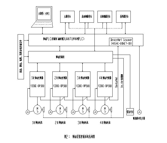

根据以上的分析计算及工艺控制要求, 济钢120t转炉倾动装置电气传动控制系统选用4套罗克韦尔公司的直接转矩控制变频装置(型号:1336E-BP300-L8E-GM6;功率:224kW),倾动主回路采用4台电动机一对一的结构,即4套变频装置控制4台电动机,以便提高系统的可靠性和灵活性。
该系统带编码器速度反馈;通过设备网(DeviceNet)与PLC通讯;具有两倍的过载能力,1分钟的条件;采用能耗制动方式;具有低频力矩补偿功能,电动机励磁预置功能和力矩电流平衡等功能,控制电源采用UPS供电,能够满足倾动设备的力矩控制要求。
见图2:倾动装置控制系统结构图

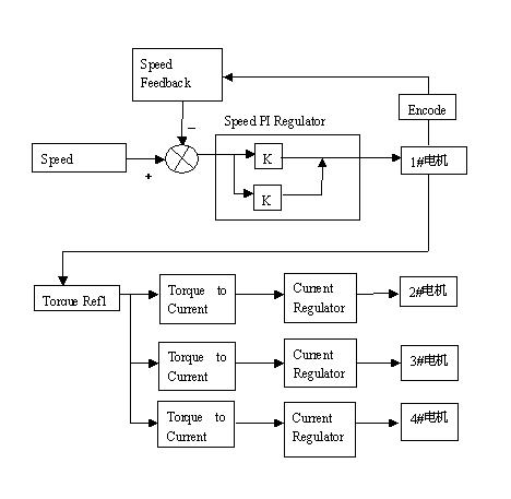

1) 根据转炉工作特点,4台电动机必须同步启动、制动及同步运行。如何实现这一要求,是该系统的关键。该方案中,4套变频器对应4台电动机, 正常情况下采用一主三从的控制方式,通过通讯方式调节一个速度环一个电流环来控制4台电动机同步启动、制动及同步运行。
以1#变频器为主为例,系统调节原理图如下:
图3: 通讯方式系统调节原理

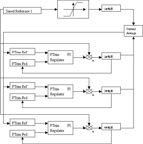

通讯故障情况下,采用1#变频器为主的控制方式,通过模拟量信号调节一个速度环四个电流环来控制4台电动机同步启动、制动及同步运行。示意图如下:
图4: 通讯故障方式系统调节原理
