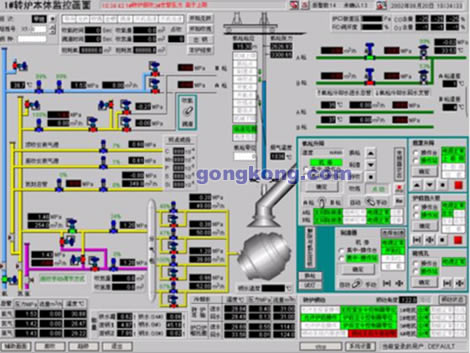

    转炉各操作站、服务器采用DELL中高端配置商用计算机。服务器、操作站系统平台为Windows2000(服务器/客户版)。操作站上 位监控软件为RSView32,PLC组态软件为RSLogix5000,网络组态软件RSLinx(Control Net/DeviceNet)等。转炉本体操作画面如<图二>所示。
